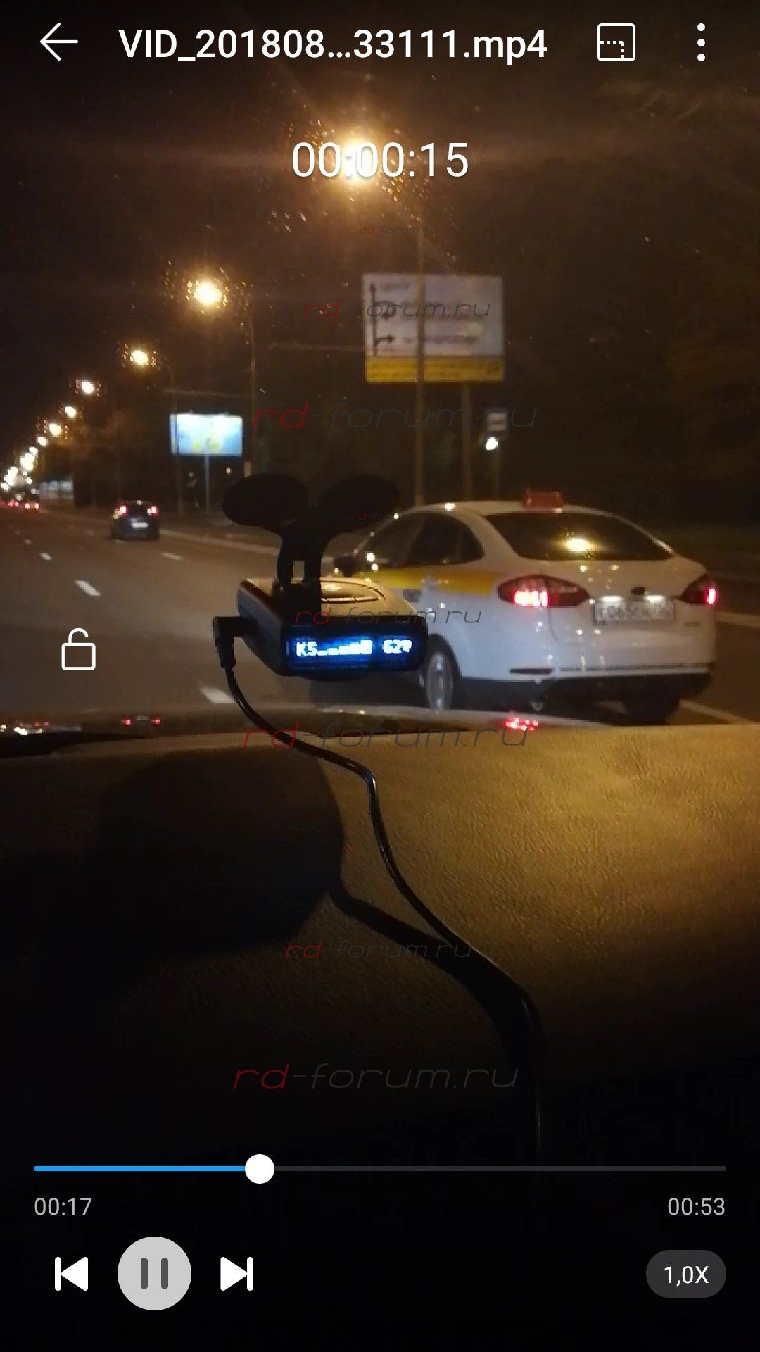

Видил ваше видео в соседней ветки, ну с таким трафиком .. , точнее с полным его отсутствием ) возможно 7500s в турбо будет поспокойнее.
В Москве на пустой дороге в с фильтром z так (кроме стрелки и безрадарных автоураганов нет ничего и зум зумов - одни такси.. )
