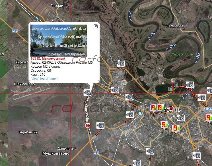

Комрады, в SW14 детект на Кордон-М2 (мобильный) не ухудшился (в сравнении с SW10)? Прошил, но доеду до них вероятно в конце недели...
в SW14 детект на Кордон-М2 (мобильный) не ухудшился?
На мобильный не скажу. На этот стационарный М2 в спину - вроде нет.
Но я бы поосторожней первый раз поехал бы...
