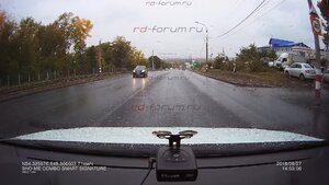

Скат-П при почти полном отсутствии встречных машин, а, соответственно, и "отражёнки". "Грусно, девица!", как писали Ильф и Петров.
Судя по пиктограмме - режим трасса.
Т.ч. я не удивлен. При полном отсутствии траффика в "трассе" на скат в спину даже 50 метров - это результат пусть и не хороший, но весьма достойный по сравнению с конкурентами...
С турбо должно быть поинтереснее.

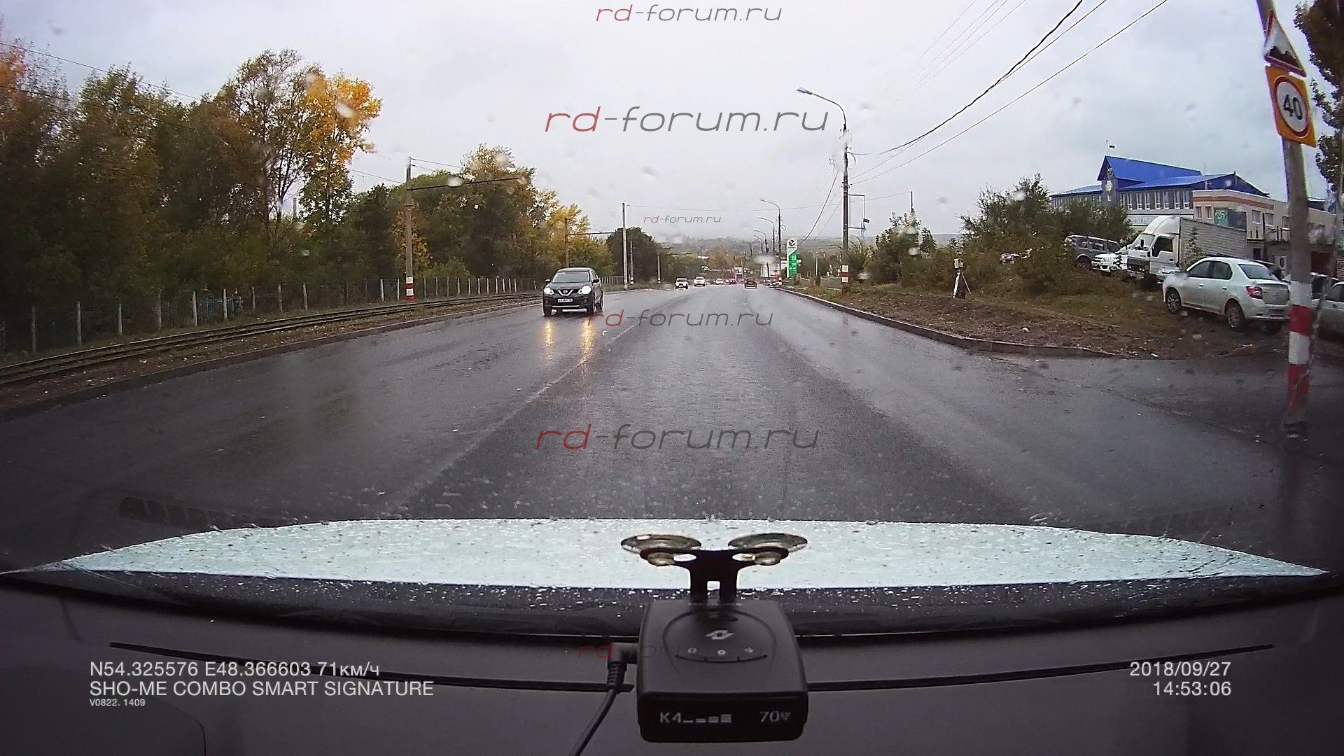

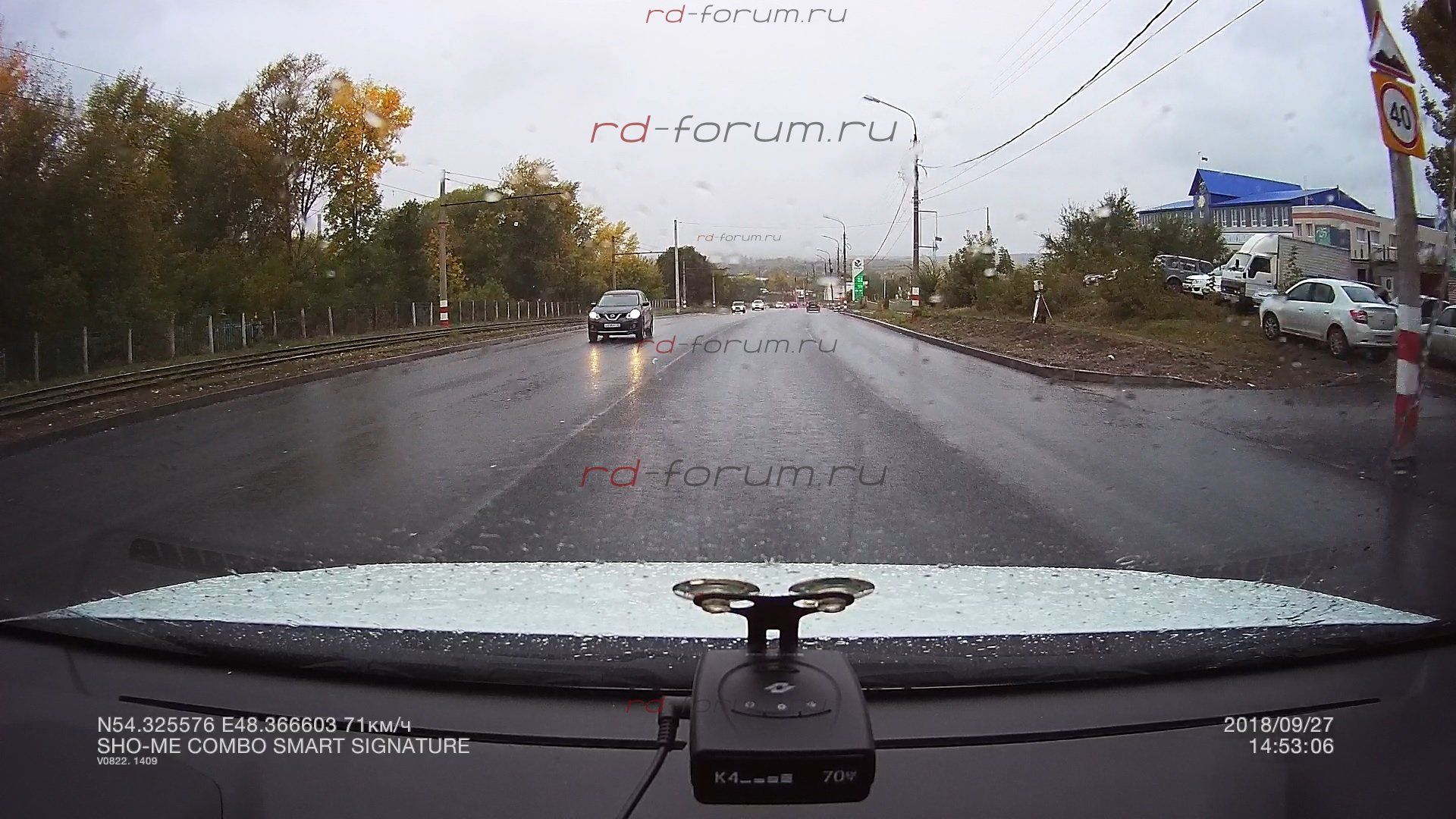

У меня турбо стоит с 80. Сегодня заехал на скат в турбо с плотной втречкой. Метров 200-250[DOUBLEPOST=1538160929][/DOUBLEPOST]@Alchi с фильтром[DOUBLEPOST=1538161002][/DOUBLEPOST]@Дмитрий32 да, sw14[DOUBLEPOST=1538161104][/DOUBLEPOST]
В турбо скат в спину даже со 150 метров уже достойно...
