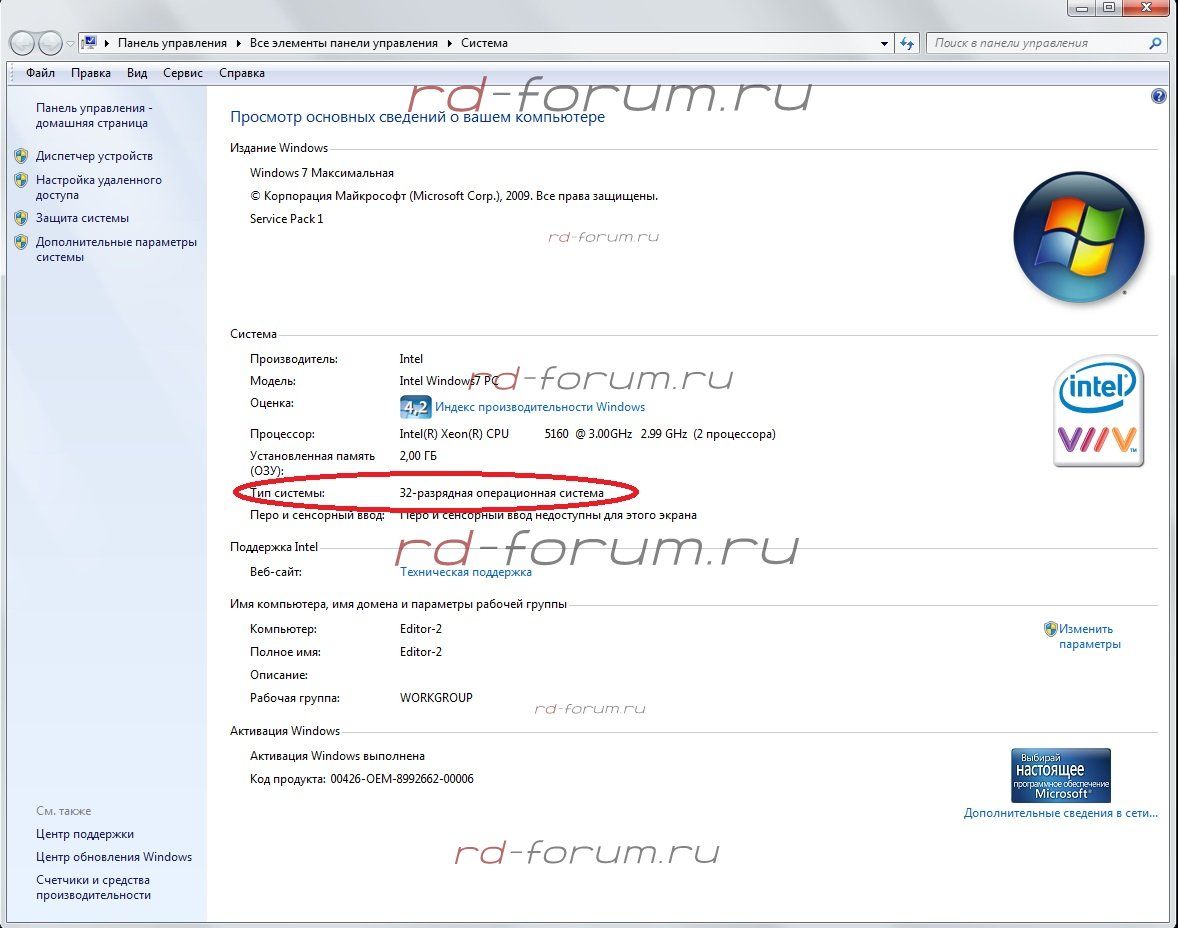

Желательно перед прошивкой сбросить настройки РД. Для этого нужно нажать кнопку Power(это самая левая кнопка), пролистать кнопками + и - ( на правой панели РД) до сброса заводских настроек. Подтвердить действие центральной кнопкой)
1.Скачиваете SW17 по этой ссылке.
2. После скачивания открываете архиватором Winrar или 7Zip(какой у вас на компьютере есть)
3. Перекидывайте папку "Прошивка NEOLINE X-COP 7500s SW17 от 27.12.2018" на рабочий стол
4.Заходите в папку, которая на рабочем столе, открываете папку CDC_driver_64bit
5. Выбираете Silabs-CDCInstaller_x64 или Silabs-CDCInstaller_x32 (в зависимости от битности системы) и запускаете.
6. Нажимаете далее, принимаете лицензионное соглашение, готово.

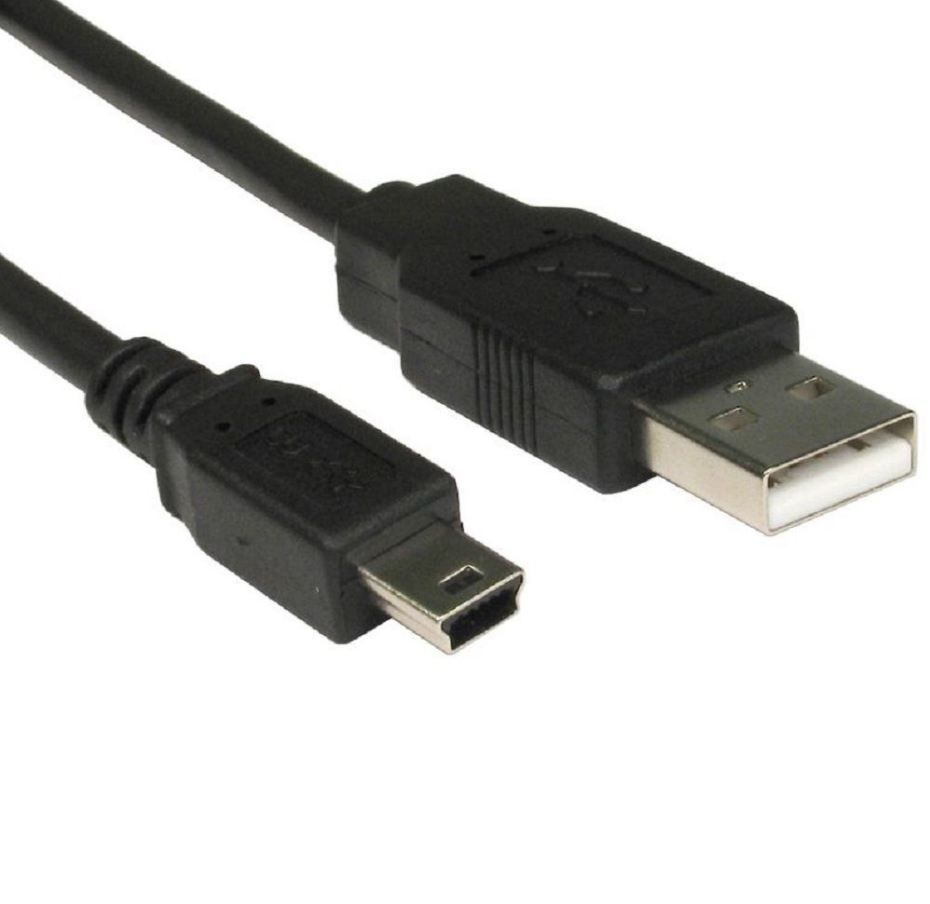

8. Подключаете Радар Детектор с помощью комплектного кабеля mini usb (такой)
