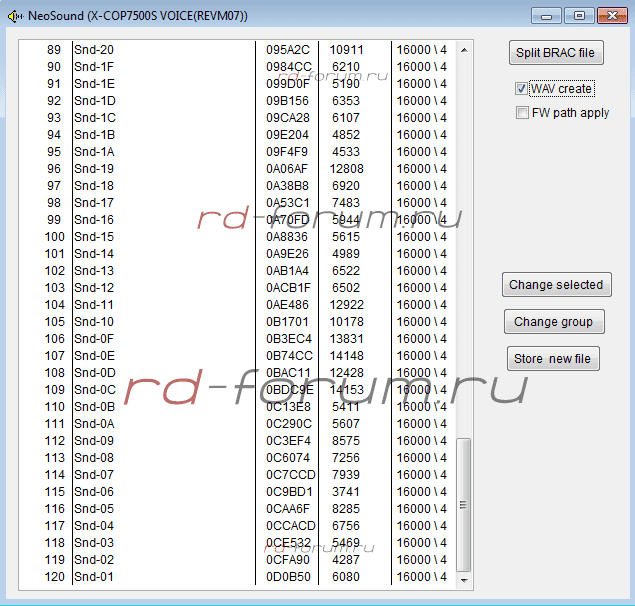

у меня вопрос: если у меня исправно работает "пересаженный ГПС", то можно ли прошить только радарную часть и озвучку, а ГПС не трогать? В моем случае главное - не навредить
К сожалению, на этот вопрос с уверенностью ответить не смогу. Насколько я понял из профильной темы "кто виноват и что делать", наши чипы не прошиваются, и единственный вариант (сомнительный) программного исправления - изменить алгоритм взаимодействия с ГПС модулем (перегружать его, либо как то подгружать новые данные при каждой загрузке - не помню точно, я не спец в этих вопросах).
озвучка отличаются.
Количество фраз и звуков сократилось со 156 до 121.
Обнаружено (вероятно, с удивлением), что в звуковых редакторах есть функция нормализации (выравнивая громкости), а все фразы можно озвучивать одним голосом...
Чтоб снять лишние вопросы - в архиве первая фраза из М07 и всех предыдущих версий (М06)
  • Sounds.zip
    48,6 КБ · Просмотры: 236

Ну тогда значит в выходные проедемся с ней из Раменского в Рязань и обратно...[DOUBLEPOST=1573565058][/DOUBLEPOST]@Passerby, чем вскрывал файл озвучки? Adobe Audition?
  • SND-4A.zip
    26,7 КБ · Просмотры: 261

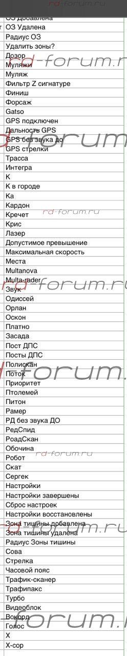

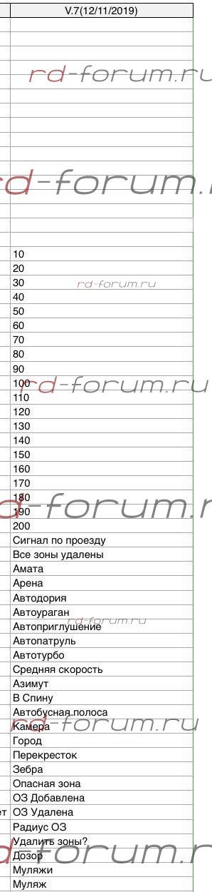

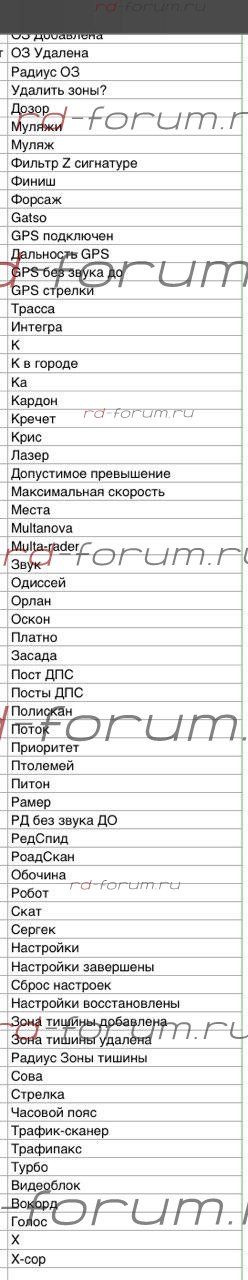

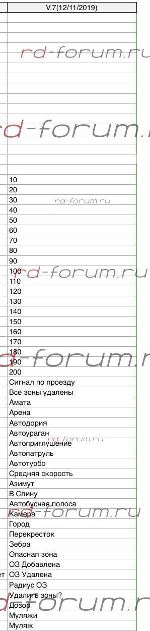

Не понял зачем переделали п.8? На какие "новые"?
Список озвучиваемых фраз в новой озвучке:
Из нового это: Сергек, Птолемей, Орлан, Автопатруль, Полискан, Форсаж и какой-то Трафикапс.

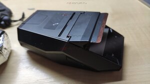

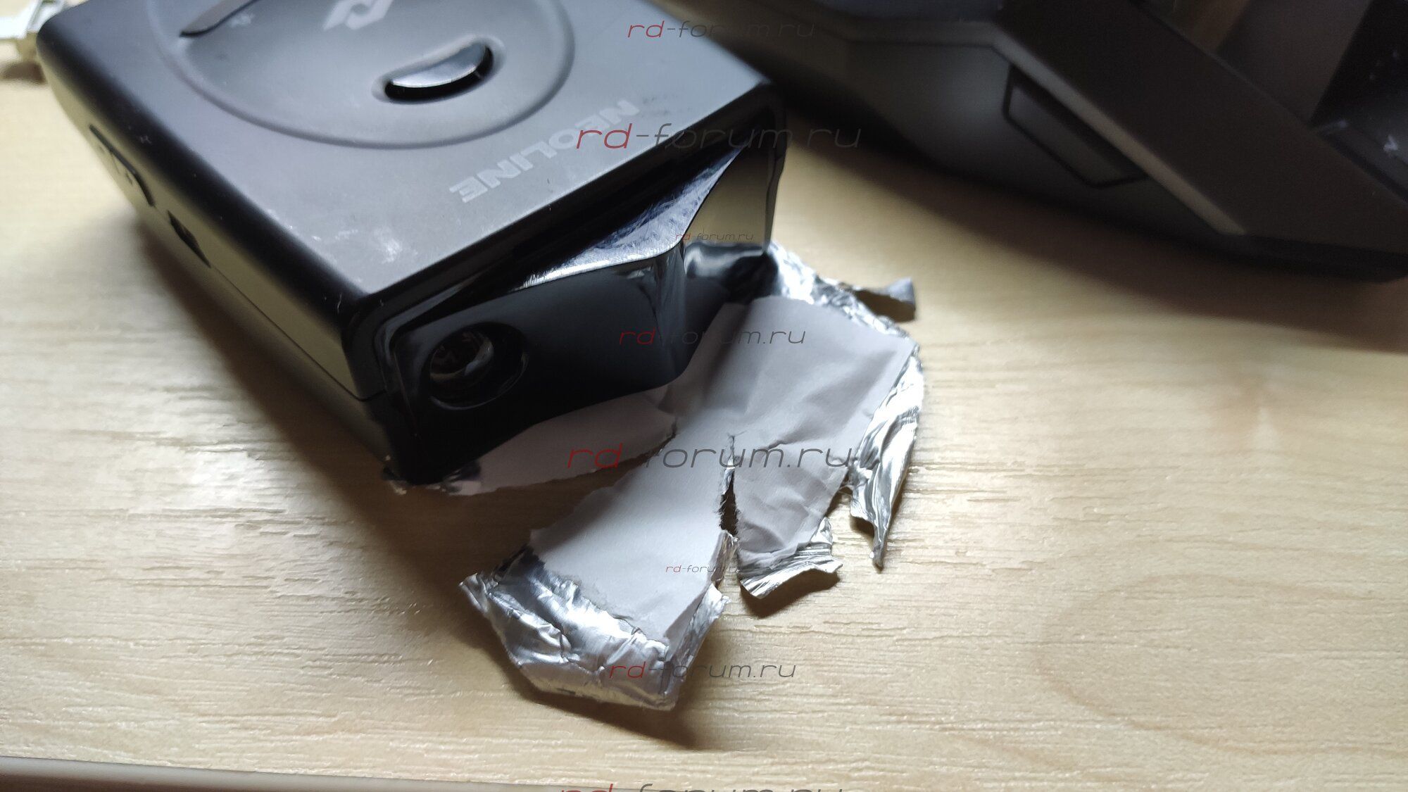

Раз пошла такая тема: "расчехляю" морду 7500s и ставлю SW21...
А заодно удлинил козырек на 8700s
