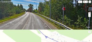

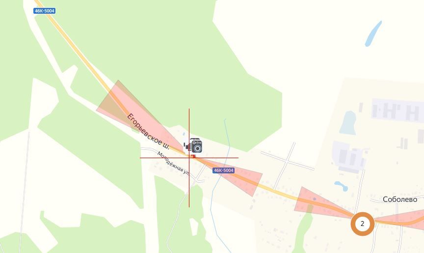

Вот точка Камеры ГИБДД на карте speedcam.online | , 38427. Маломощный
А ехал я вот таким маршрутом
Записал видео. Видно, что как раз за 620 метров до точки, на скорости 35 км/ч, он начал меня предупреждать о "Птолемее в спину".

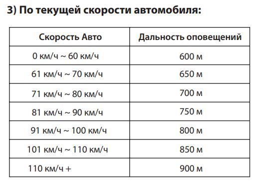

Зоны покоя и тишины здесь вообще никаким боком. Всё дело в настройках дистанции оповещения: если установлено по скорости то при скорости от 0 до 60 км/ч дистанция будет 600 м, так что всё нормально. Чтобы не было подобных ложняков лучше установить дистанцию по значению в базе.
Во-первых, выше я показал, что там речь не про 600, а как минимум, 650+ метров. Т.е. ты уже не прав в своем утверждении
Во-вторых, в городе 600 метров - это 2-3 квартала может быть. На скорости 30 км/ч и на скорости 59 км/ч - это может быть разное время доезда до точки.
В-третьих, у той точки стоит ограничение 40. В настройках стоит допустимое превышение +14. А я ехал 35 км/ч и она об этом говорила за 650+ метров.
Если всё реально так - то это хрень, а не РД. С таким же успехом, я могу ездить с мобильным приложением. Там хоть более гибкие настройки и они нормально учитывают луч камеры на карте.

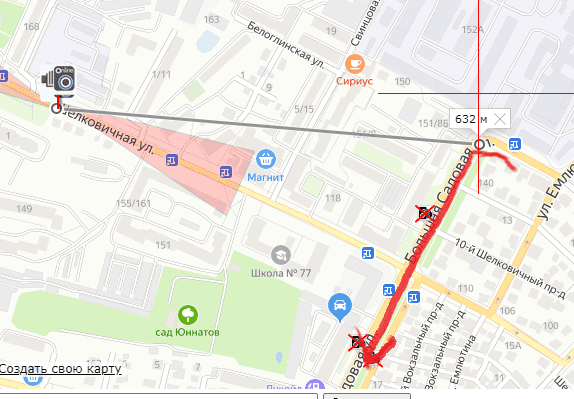

Расстояние оповещения обычно выставляется с учетом скоростного ограничения для этой точки. И в целом для комфортного перемещения до +40 км/ч дистанции в базе обычно хватает с запасом (с учетом протяженности зоны замера для конкретного типа радара).

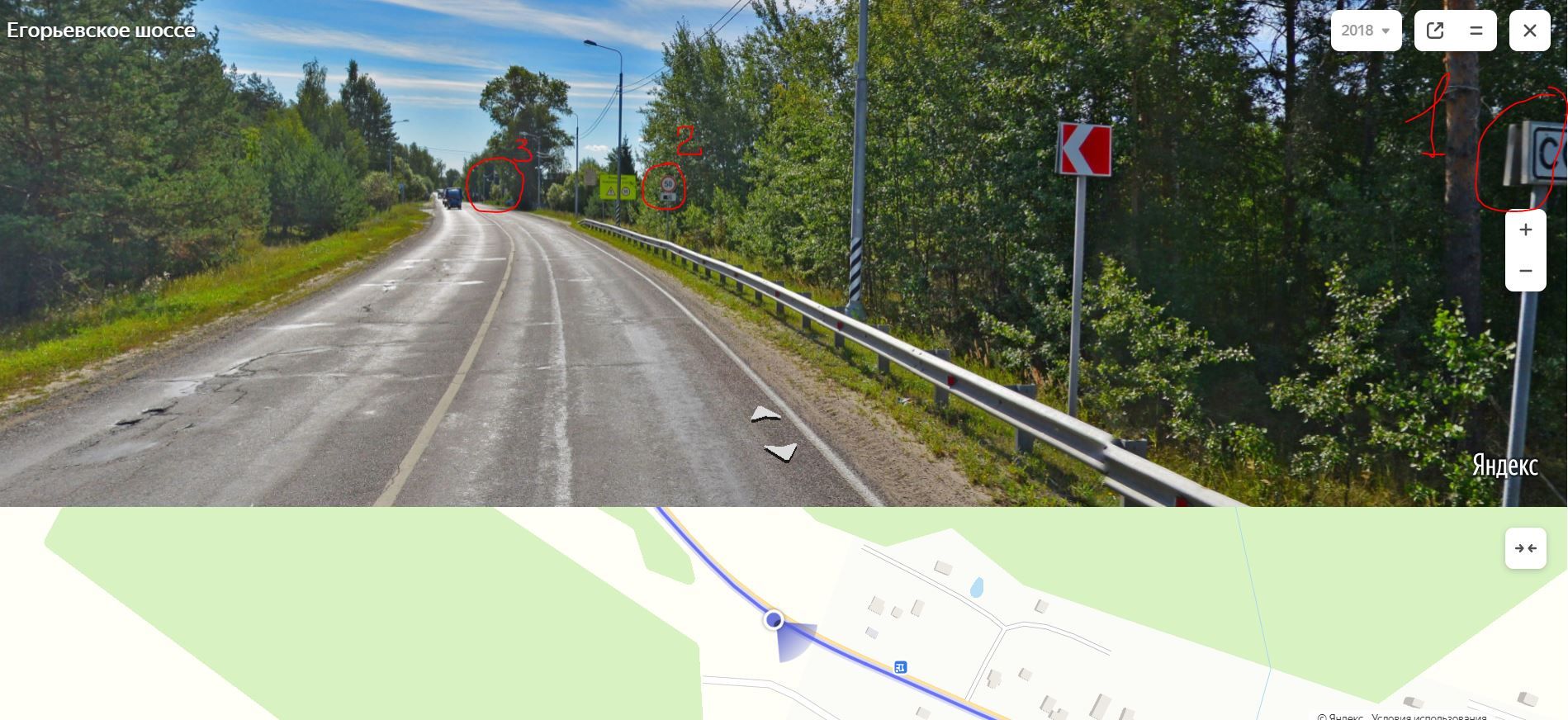

например вот одно из таковых
где:
1. начало н.п.
2. знак 50
и 3. - автоураган в лоб на 50 км/ч
Раньше, если едешь 130 км/ч по трассе (а там реально прямой участок дороги и есть где разогнаться), то к АУ нужно было оттормозиться до 70 км/ч за весьма короткое время, т.к. дистанция оповещения для этого АУ была в соответствии с ограничением. Тормозить приходилось практически педаль в пол, т.к. едешь 130 км/ч, а тебе оповещают с дистанции как с 50 км/ч.
Я там сам чуть пару раз не залетел, пока не попросил увеличить дистанцию для этой точки, чтобы она информировалась еще до подъезда к этому н.п. Теперь такой проблемы нет.
Вангую, что эти 50 метров взяты для начала звукового оповещения, т.к. пока РД проговаривает "Птолемей - в спину - 40" и вы обращаете на это внимание, то вы уже подъезжаете к отметке 600 метров. А в случае движения со скоростью около 50 км/ч будет уже не 600, а 570 метров...
Если юзаешь РД с настройкой ГПС оповещения по скорости, то к этому нужно быть готовым.
Для города все же предпочтительней ездить с дальностью из базы. Это реально удобней (говорю по опыту езды в МСК и МО)
Допустимое превышение работает только на "зуммер для снижения скорости", а начальное оповещение о точке будет вне зависимости от этой настройки.
Чтобы она (ГПС-оповещалка) молчала до скорости с которой ехали вы есть отдельная настройка "ГПС без звука до..."
Можете поставить 40 и для скорости 35 км/ч будет тишина, но я бы не стал этого делать.

Отдельно настраивать нельзя! Для всех режимов эта настройка только одна.
Свою рекомендацию выше написал не для режима "город"/"трасса", а для места передвижения. Если ездите и там и там, то нужно выбирать одну, но оптимальную настройку.
В вашем случае настройка "от текущей скорости" больше подходит к передвижению по трассе, т.к. минимальная дальность информирования о точке будет 600 метров и выше - а это для города слишком много.
