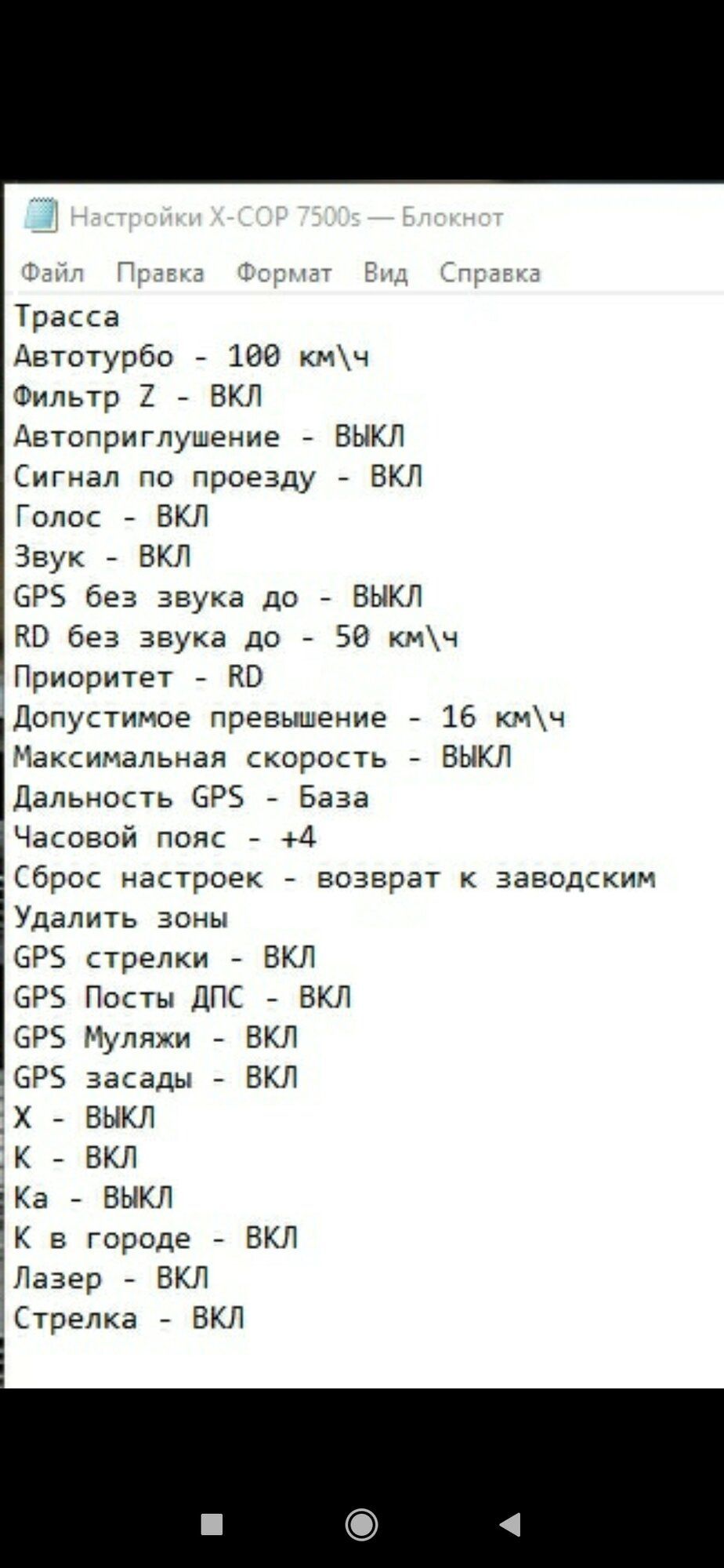

7500s - sw24
Вот те симптомы, о которых ранее я говорил.
Устройство приобрел недавно, дата выпуска 03.2020/прошивка SW24.
настройки:
Единственное, это фильтр Z я отключил как многие рекомендуют.
Появился ли ответ на вопрос работает режим автотурбо в режиме х сор?
Если верить, что иконка "Автотурбо" появляется с режима "Город" и "Трасса", но не появляется в "Х-СОР", то пока предположу, что в режиме "Х-СОР" 7500s не выходит в "Автотурбо".
На самом деле этот факт можно было бы подтвердить/опровергнуть только если едешь за авто с фонящими ДМЗ... Алгоритм проверки думаю понятен...
