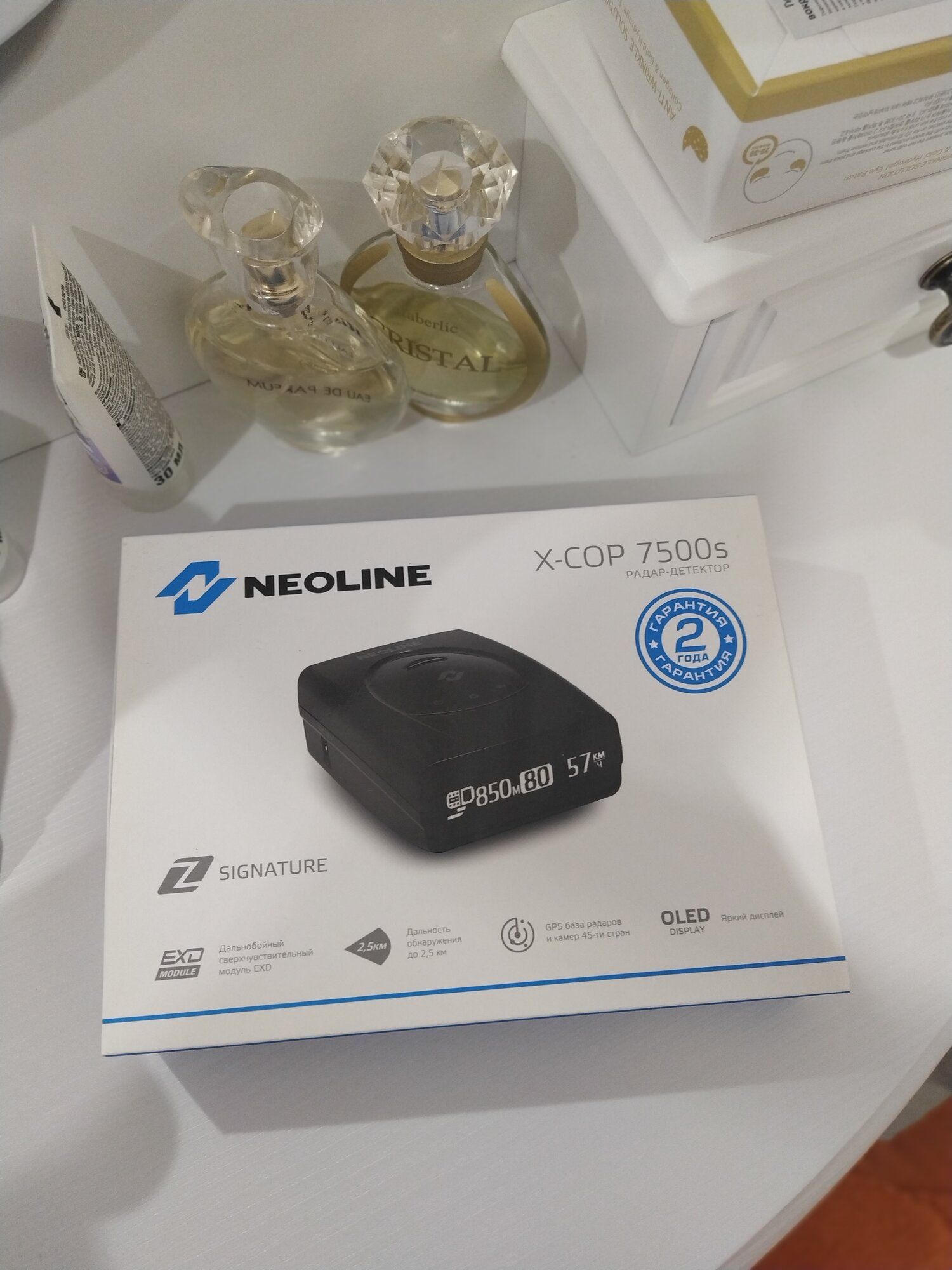

Всем привет.Сегодня стал счастливым обладателем 7500s, поздравляйте:D

А ответ?) И, подпись подправьте, у Вас там Кранч...

Я прошу прощения если что не так,не могу картинку загрузить,я в этом древний:D

Вроде изменил,чуть допёр:D
