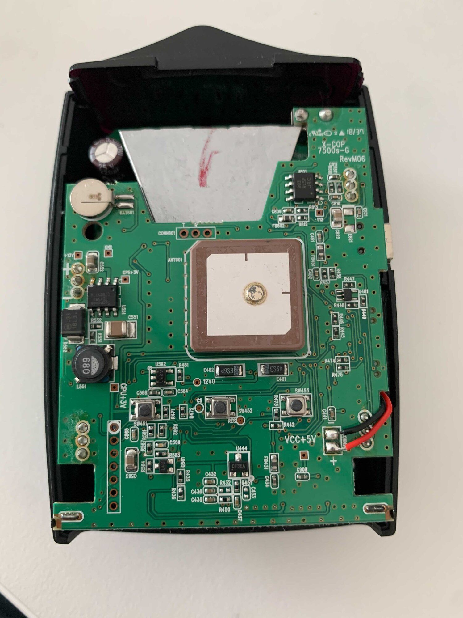

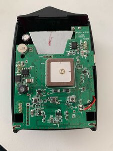

Несколько
У моего радара (дата выпуска декабрь 2018) отставание большое, часто 6-8 км (сверяюсь по электронному спидометру авто). Непонятно какой у меня? neo8 подойдет на замену?
