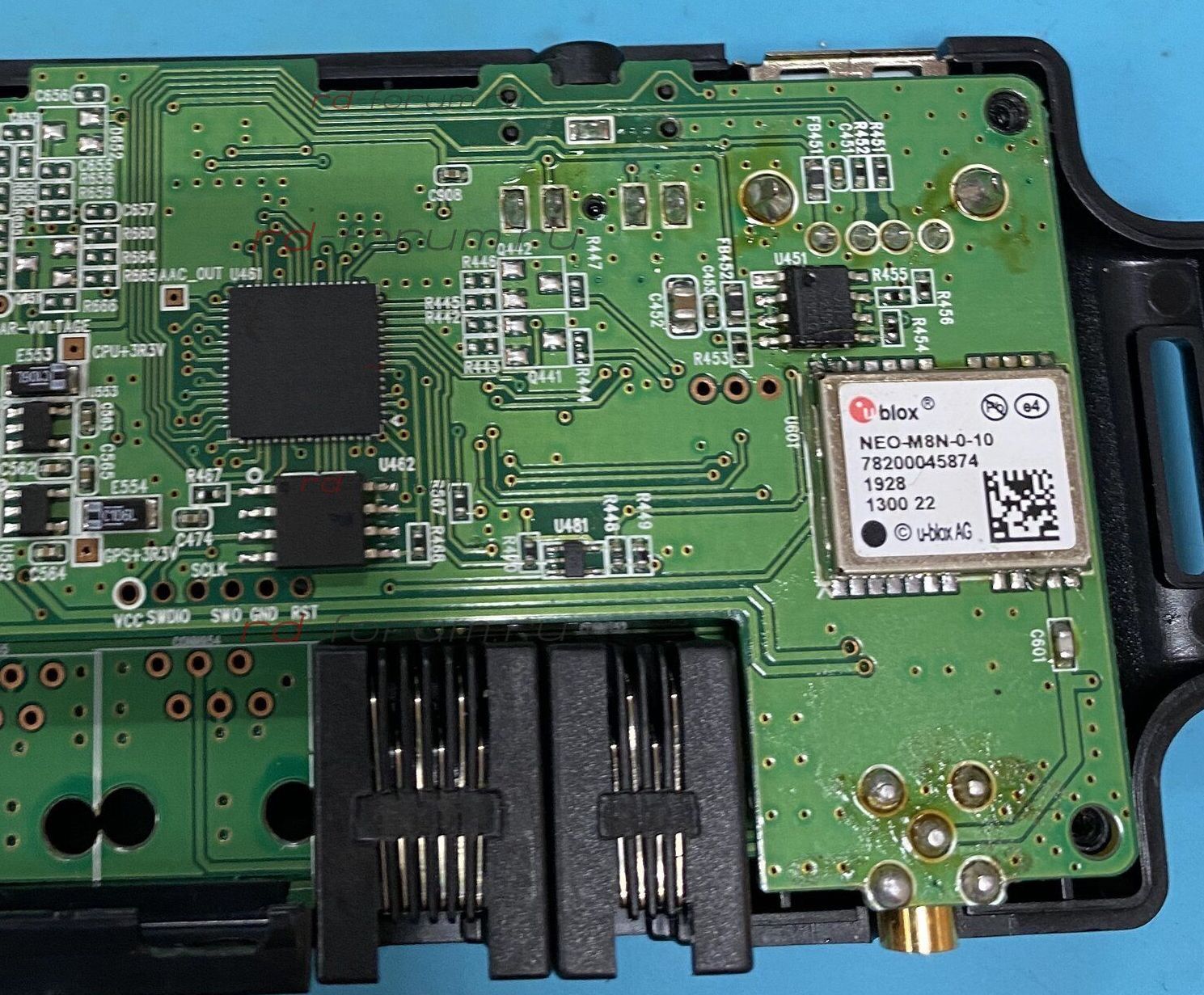

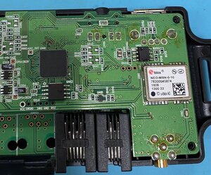

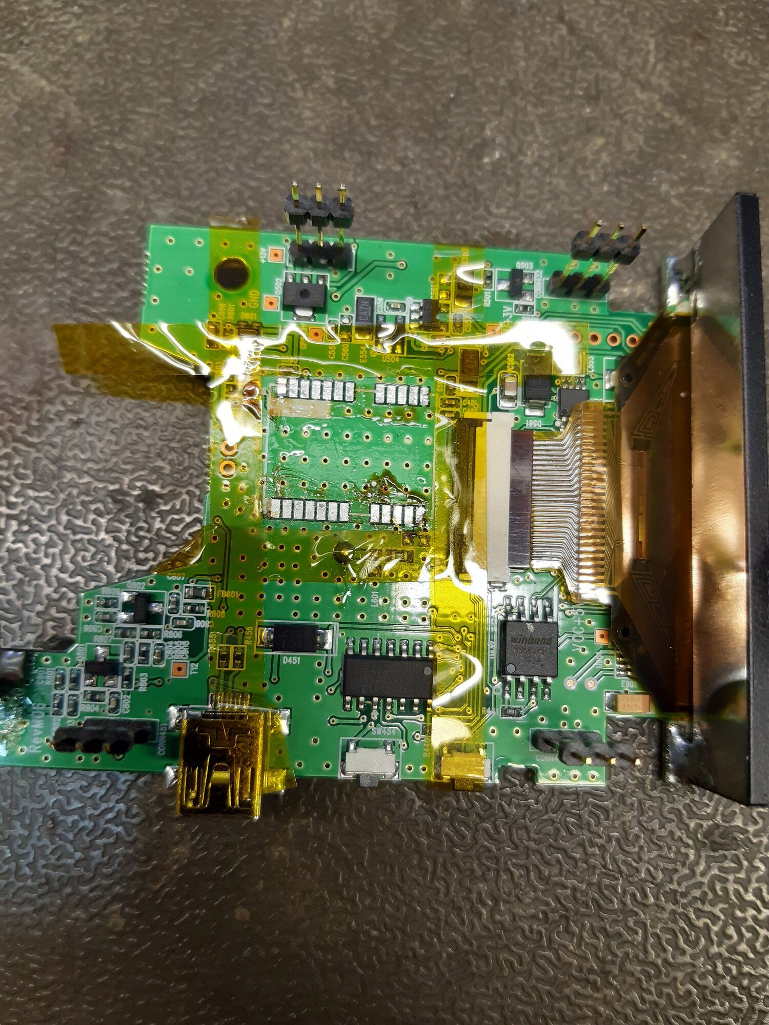

При самостоятельной замене надо быть очень аккуратным. Модуль припаян каким-то тугоплавким припоем, а площадки от платы отлетают охотно. Греть придется долго, рядом надо все заклеить термоскотчем. Слышал еще, что вздувается батарейка при демонтаже, не понял, как это можно сделать, но на всякий случай, отпаял. Поменял модуль в конце прошлого года, с тех пор никаких проблем с gps.
Ну не знаю, все пишут что тугоплавкий припой, но я не заметил этого. флюсом помазал , феном разогрел , чип сам отвалился . Термоскотчем не бинтовал, батарейку не менял, все площадки целы. Правда на S300 все это делал , но разницы нет
Другая модель устройства -> другая плата, а значит и толщина текстолита и количество слоёв может быть разным, да и применённый припой тоже.
Все может быть , но я менял и на S300 своем и друзьям на 7500S особой разницы в припое не заметил главное флюс хороший и руки прямые). Плата различается конечно , но плотность монтажа почти одинаковая.
