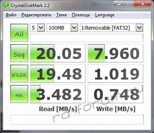

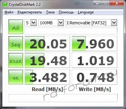

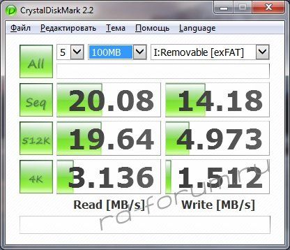

не думаю, что проблема в карте памяти, т.к. до последнего обновления было все гуд. та,что на 16-родная.
Получается , что в новой прошивке увеличивается объем передачи данных для записи на карту. Может в этом причина вылета записи, но тогда гибрид должен выдавать ошибку , а он , я так понял, в тихушку перестает производить запись. Судя по характеристикам карты - проблем быть не должно, а там конечно, кто его знает. Будем ждать результатов от других обладателей гибрида. Если проблема с прошивкой , то сейчас пойдут жалобы.
по фото очевидны 2 момента:
1. 64Гб с exFAT вроде и не должна работать, хоть ТТХ и нормальные
2. Вторая карта явно с недостаточной скоростью записи и не соотв. 10 классу - или снижать качество записи или менять карту
Думаю, что проблема именно в карте памяти!
В точку! Абсолютно согласен с мнением уважаемого @umpel !
Для чистого 9500 производителем рекомендована карта памяти 10 класса до 32 Gb включительно! 64 - это уже для 9500s. А скорость 7,9 это как раз тот случай, когда карта вроде какое-то время и пишет, а потом вылетает. Попробуйте использовать рекомендованные производителем параметры карты памяти.
