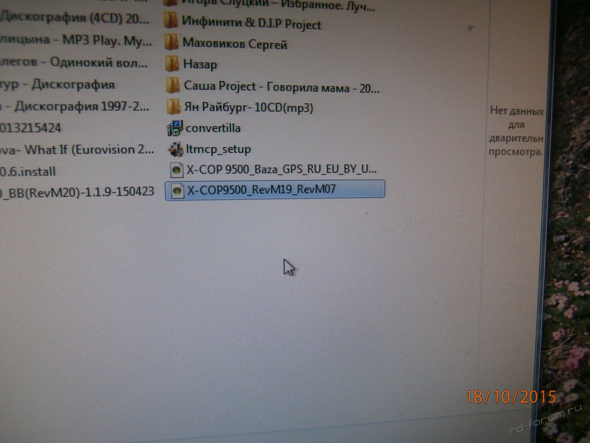

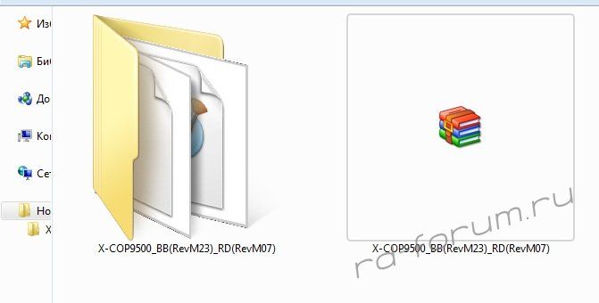

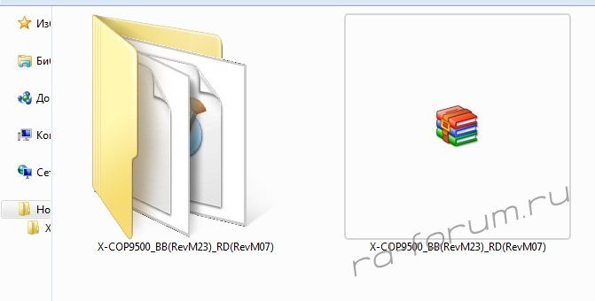

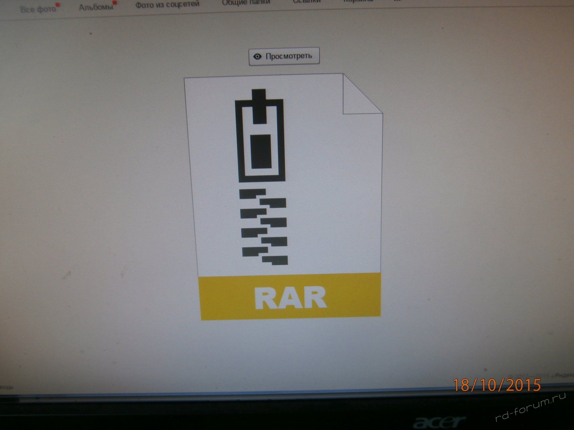

Почему не видит прошивки в рар ?В зип распаковываются,в рар нет,вчера купил флешку на 32гг[DOUBLEPOST=1445153849,1445153407][/DOUBLEPOST]Вот флешка leef ,буду пробывать ,сейчас скидываю прошивки и заливать в рег.

Посмотреть вложение 21552 Посмотреть вложение 21553 Почему не видит прошивки в рар ?В зип распаковываются,в рар нет,вчера купил флешку на 32гг[DOUBLEPOST=1445153849,1445153407][/DOUBLEPOST]Вот флешка leef ,буду пробывать ,сейчас скидываю прошивки и заливать в рег.

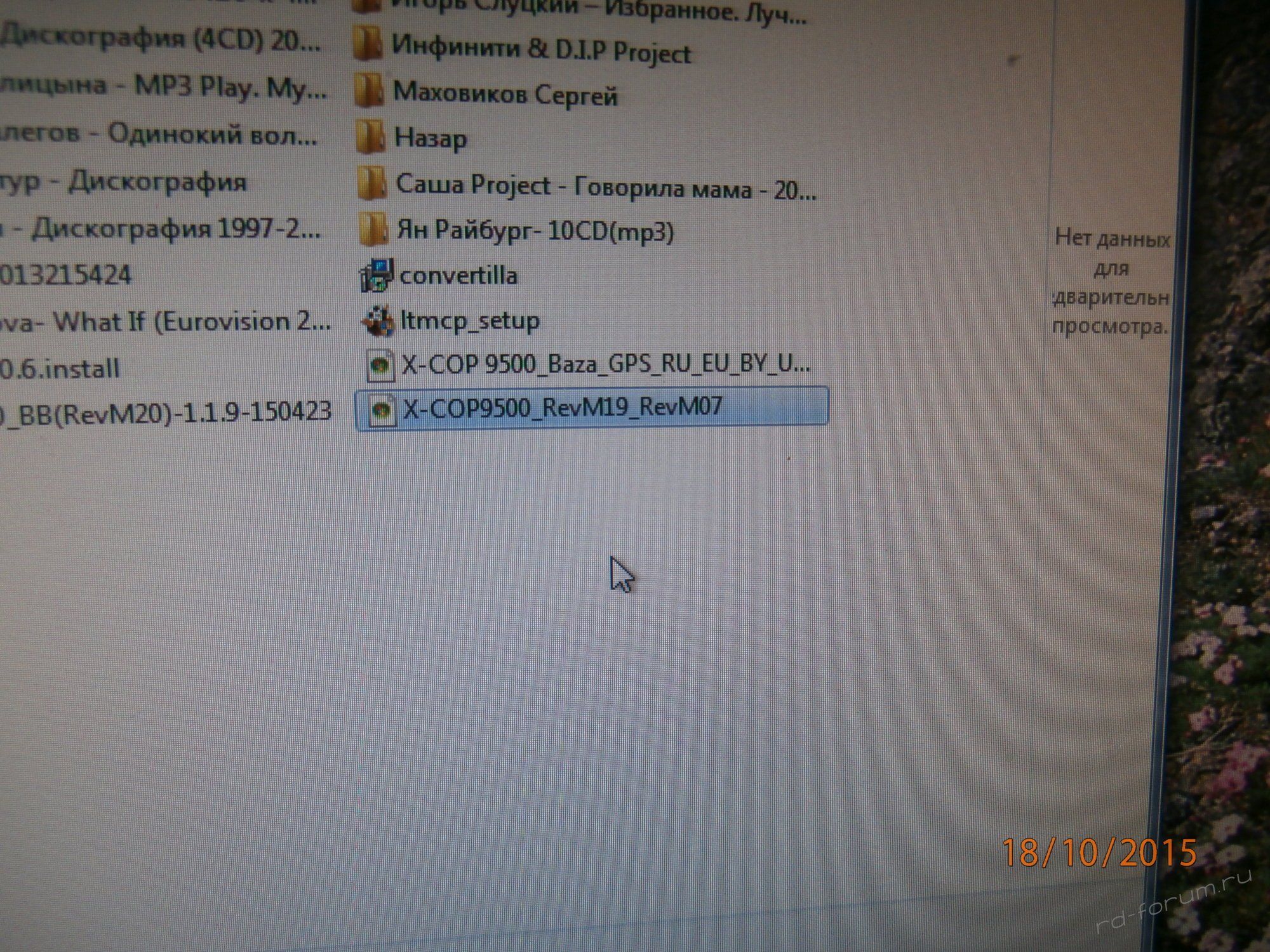

Нихрена не видит что-то их,распаковал 19 закинул и не видит,на каждую флешку по одной прошивке 19 и 23,сначала 19 пытался откатиться 23 почему-то не распаковывается

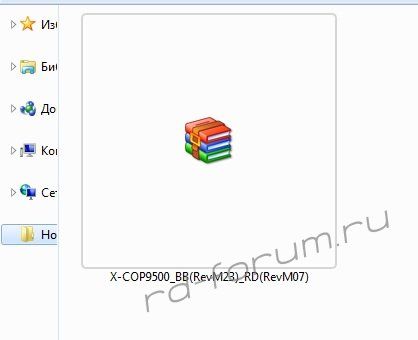

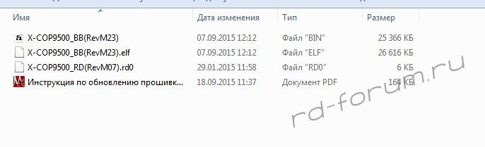

1.jpg 2.jpg 3.jpg [DOUBLEPOST=1445172909,1445167910][/DOUBLEPOST]

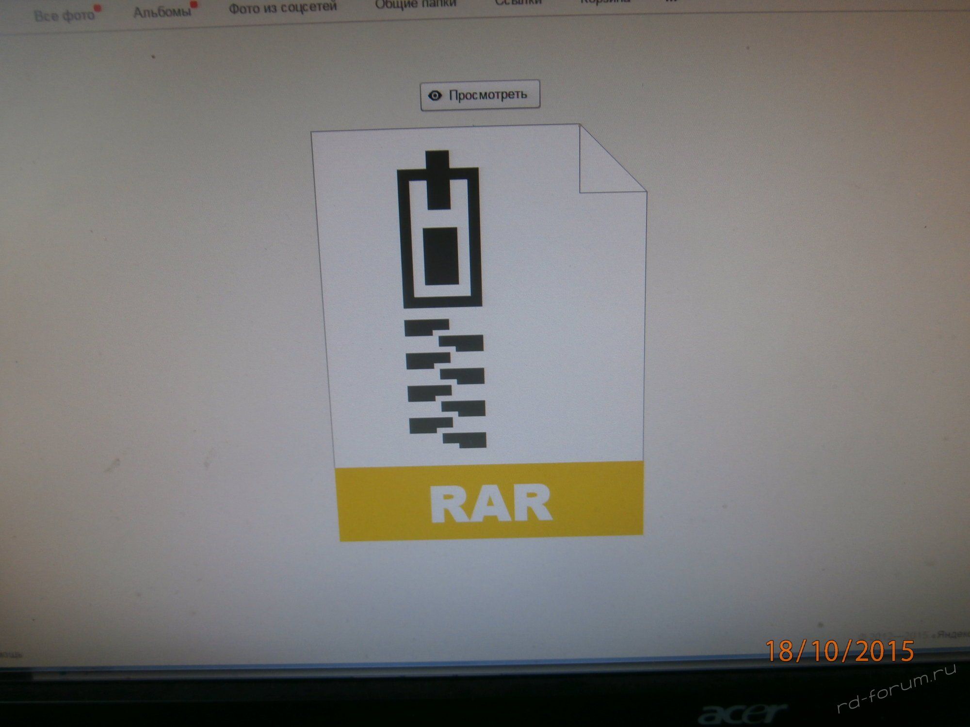

У меня в зип распаковываются а в рар нет и как мне теперь быть ?что делать ?хотел откатится ,не видит предыдущую прошивку,что я делаю не так ?[DOUBLEPOST=1445183570,1445179983][/DOUBLEPOST]У меня 7-ка стоит винда,до прошивки всё работало нормально,не было у меня никаких замечаний и вдруг карта стала виновата,купил другую и что ?Уважаемые косяк смотрите в прошивке
Программу WinRar не пробовали новую установить? Скорее всего проблема в этом , раз комп у Вас не видит RAR.
Рар он видит но нет там распаковки её[DOUBLEPOST=1445185590,1445185529][/DOUBLEPOST]19 кстати распаковывает а 23 нет[DOUBLEPOST=1445185781][/DOUBLEPOST]19 в зип у меня появляется и распаковывается а 23 в рар и как на фото что типа зелёного цветочка

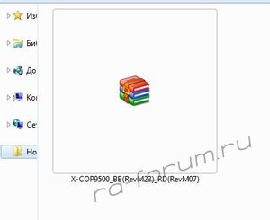

Посмотреть вложение 21566 Посмотреть вложение 21567 Посмотреть вложение 21568 [DOUBLEPOST=1445172909,1445167910][/DOUBLEPOST]

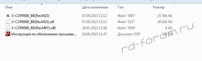

@Рустам 124рус! Ваша проблема вот в чем.
И 19-я и 23-я прошивки раньше были архивированы и выкладывались в ZIP, а теперь выложены в WinRAR-архиве. Сейчас только 20-я прошивка в ZIP-е залита. ZIP - бесплатный архиватор, WinRAR - платный и скорее всего он у вас либо отсутствует, либо устарел/слетел и т.д. Если WinRAR не почините - не переживайте. Вам кто-нибудь (по примеру уважаемого @mixal50) в любой момент кинет распакованный вариант, только скажите. ;)
Спасибо за разьяснения,а то нихрена не пойму,у меня с компом не очень.
