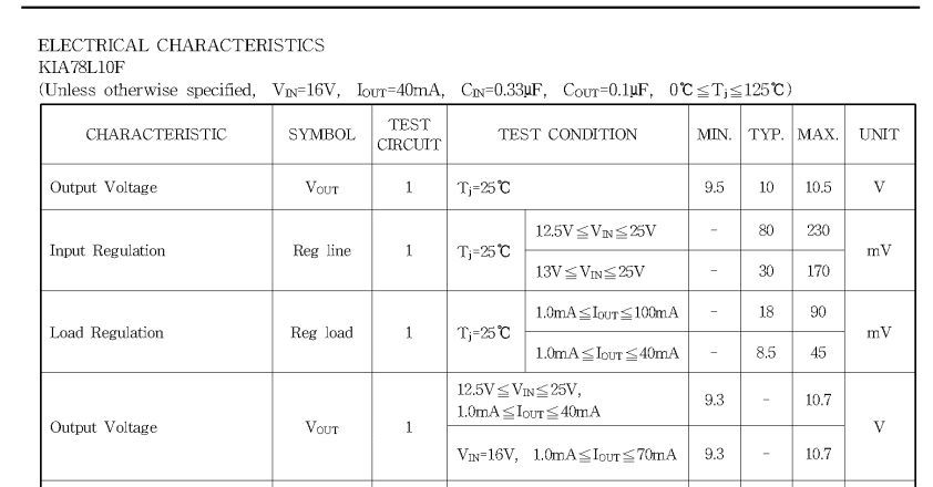

там нормируется дельта в некоторое количество мв стабилизации, но это не значит что ниже стабилизации не будет, но в целом вы правы с инженерной точки зрения это уже выход за заданный производителем микросхемы режим
как не странно я опять прав... то есть надо признать что без перепайки для работы микросхемы в заданном производителем диапазоне стабилизации минимум надо от 13,4 вольта!

Вот по ходу тело которое занимается проектированием далеко от практики и делает свои работы на основе ТТХ автомобилей
Тем временем другое тело заявило в руководстве пользователя диапазон питания от 12 В.:pardon:
Интересно, что в было в ТЗ? Если от 13 В - то проблема в системе качества, если от 12 В - то грубая ошибка проектирования и испытаний опытного образца.

У них ТЗ вообще отсутствует. А проектировали они по Вашему принципу - генератор выдает в цепь авто напряжение больше 13 В :lol:
Ну, там вообще, черным по белому написано, что все параметры нормируются для 16 вольт по входу... А 12,5 (в конкретном случае, с учетом диода - 13,2) это нижняя граница диапазона, в котором гарантируется работоспособность, причем, уже с повышенными отклонениями...

Passerby, проехали. Не я туда этот стабилизатор ставил, по факту может работать ниже а может и нет, что мы и наблюдаем, устраняем, устранили и выпускаем девайсы без этой проблемы чтобы работало на любых машинах, а не только на тех где хорошая бортовая сеть.

Gelios, вот чтобы вы не волновались и другие тоже. Сейчас к нам в отдел попал один модифицированный стрелкодетектом в сервисе 55-й, по питанию в нём всё перепаяно как надо.
