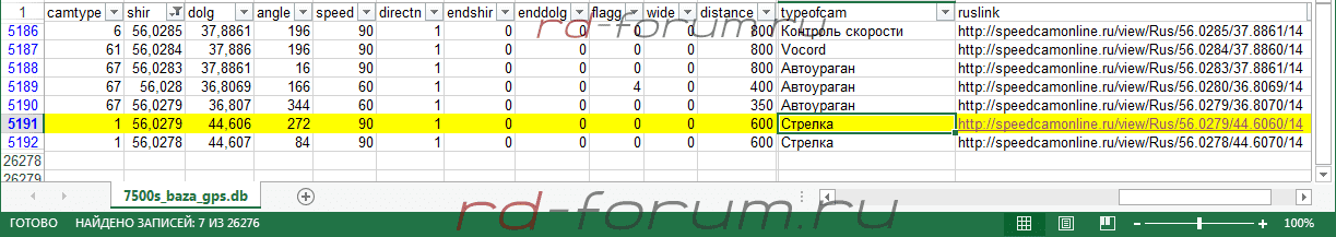

Как то несколько страниц назад, говорил, что полно камер которых нет в базе GPS. Сегодня ехал в другую сторону области и опять эти камеры. Радарная часть пищит, GPS молчит. Я думал этих камер нет в базе, но вот залез на спидкам, есть там все. Вот например. SpeedCamOnLine.ru | strelki | 29342. Маломощный И таких полно появилось. Не оповещает только про эти, с другими все хорошо. Может это я в радаре чего выключил? Засады например? Но какая это засада, если на столбе висит.

Вы базу обновляли от 06 мая?
Конкретно от 06 мая нет. Стоит от 17 мая. Молчит исключительно на эти камеры. Заметил когда в Москву ездил. Их много повесили, ни про одну не сказал. Про все остальные говорит. Может всеже попробовать мобильные засады включить? Я помню их выключил по дороге. Постоянно бубнит, а по факту нет ни чего.
В базе конкретно SpeedCamOnLine.ru | strelki | 29342. Маломощный прописан как стационарная Стрелка.
Какие оповещения Вами отключены ещё - никому неведомо.
Тип камеры - маломощный, а модель - стрелка. При отключеном режиме Стрелка должно работать.[DOUBLEPOST=1560927426][/DOUBLEPOST]
Пишите сюда: gpsbase@neoline.ru возможно какой-то сбой в базе
Отключены:Х, Ка, мобильные засады, посты, муляжи. Все остальное включено. Стрелка тоже включена. Радарная часть ловит довольно далеко эти камеры.

Попробуйте обновить базу с оф.сайта и проехаться ещё раз.
Они уже мой запрос в техподдержку перевели. Оттуда стандартно посоветовали переустановить прошивку и базу. Переустановил, прокатился, для верности включил все типы оповещений, которые есть в радаре. Толку нет. Именно на эти камеры GPS молчит, на все остальное работает нормально.
Я правда вчера в другую сторону ездил, там похоже этих камер в базе нет. Вот тут, где светофоры в обе стороны повесили. https://yandex.ru/maps/?clid=2064708&ll=43.559437,56.301881&win=147&z=19 Вот тут, не понял, или муляж заменили на камеру, или после муляжа ее дополнительноповесили, в сторону Москвы. SpeedCamOnLine.ru | strelki | 13983. Маломощный

Я правда вчера в другую сторону ездил, там похоже этих камер в базе нет. https://yandex.ru/maps/?clid=2064708&ll=43.559437,56.301881&win=147&z=19
Что за тип камер установлен? Какое ограничение скорости? По возможности пришлите фото. О добавлении новых камер лучше писать в соответствующую тему, а изменение существующих точек - в эту тему.
Камеры вот такие по виду. Стрелка М Их очень много появилось и в области, и по дороге НН-Москва. Стали в глаза бросаться, собственно по этому и вопрос возник, несколько страниц назад, почему радар по базе о них не говорит. Следующий раз поеду, сфотографирую.
