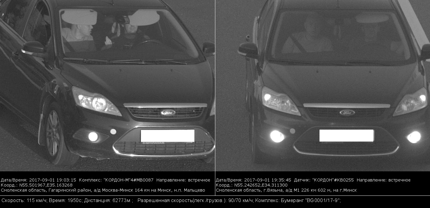

Это именно для Тотального контроля участки не более 10км нарезали, по М1 в Смоленской области - участок почти 63км длинной есть:
Так вопрос в другом. РД говорит КСС 90,а в этом участке контроль идет на 40-60-90 кмч,а РД мне показывает картинку на 63км КСС 90.
Мне к чему эта информация? Мне нужна информация по ВСЕМ радара на дороге,а так это и я могу сказать что вот выехал из Москвы и до Хабаровска тыщ пять км будет контроль средних скоростей,а что там дальше и как типа сами,сами.

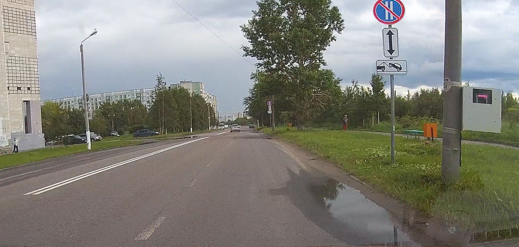

Едем мимо этой камеры:
Камера, как видно, в лоб. Однако прибор сообщает: "КРИС в спину".
Глюк?
Прошивка 24-я, база от 10 июля.

Ссылку надо на камеру из базы спидкамонлайн, тогда можно будет точно ответить.

И еще вопрос: разве это КРИС? Какая-то морда у него незнакомая.

@NAA, с учетом инфы от @evalar была неточность в базе.
Проверьте при очередном обновлении базы.
