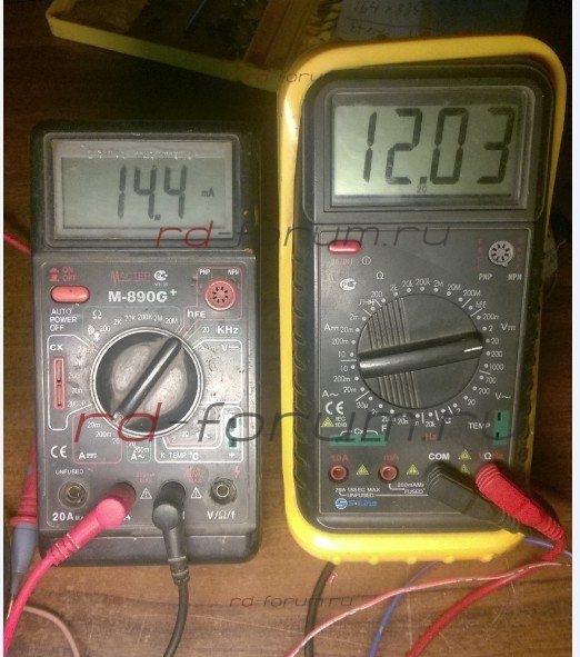

Подскажите, если кто-то владеет информацией, какой ток потребляет прибор, когда на него подается 12 В, но отключен кнопкой питания(т.е. режим ожидания/выключен)? В инструкции нашел только рабочий ток в 200мА(max. 350 mA), но вот насчет режима ожидания ни слова...
не понял для чего это, но если человеку сильно нужно то вот.
правда у меня просто 7500, без "s", но в рабочем режиме ток совпадает. Image 1.jpg
Это когда РД остается всегда включенным в машине к постоянному +12В и отключается кнопкой на самом РД.
Т.е. штекер питания с +12В всегда включен, а РД выключен кнопкой на РД.
Человек хочет понят, сможет ли он завести машину после, например, недельной стоянки авто с подключенным таким образом и через какое время РД высосет "кровь" со стоящего АКБ?

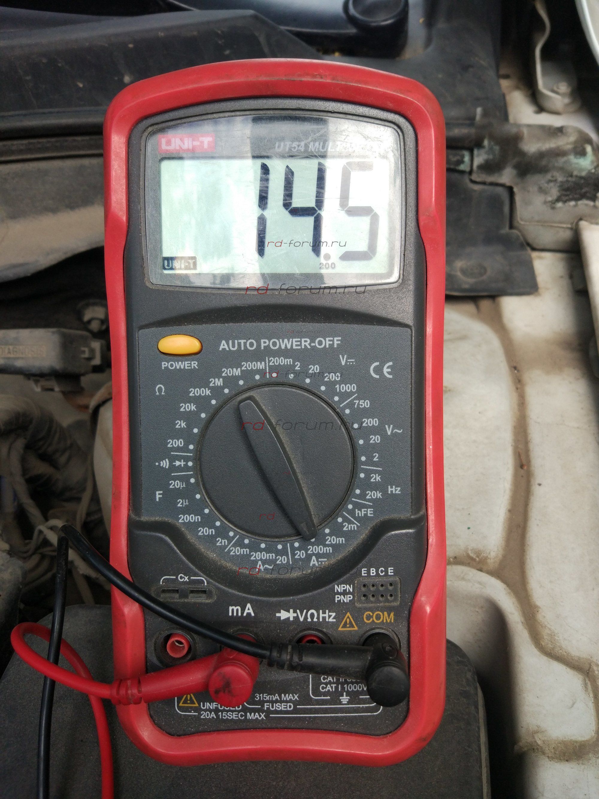

Провёл эксперимент и получил результат: 7500s в режиме ожидания потребляет около 9.3 mA.
РД в режиме ожидания с родным кабелем питания потребляет 14,5mA:

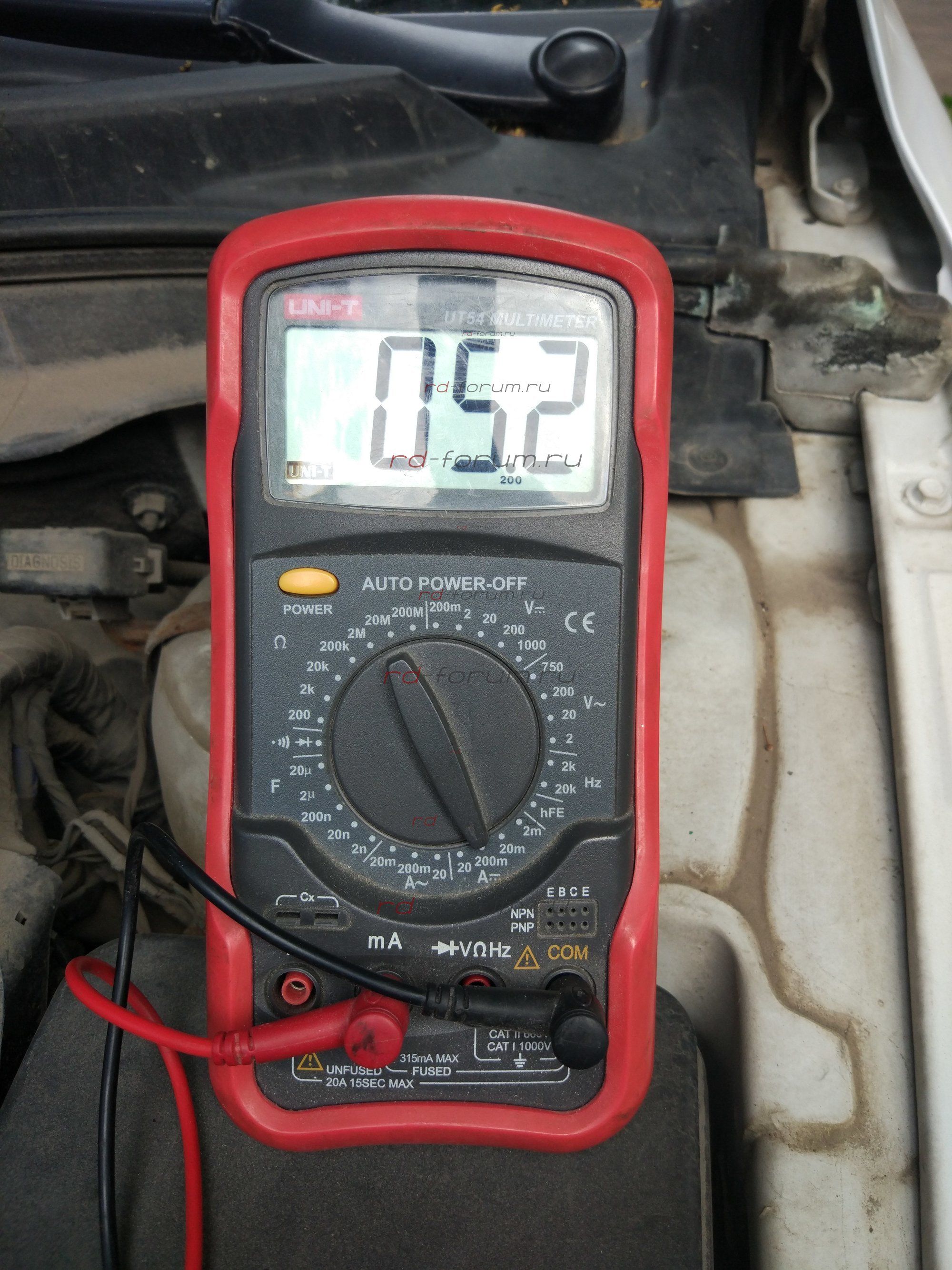

Родной кабель питания без РД 5,2mA:

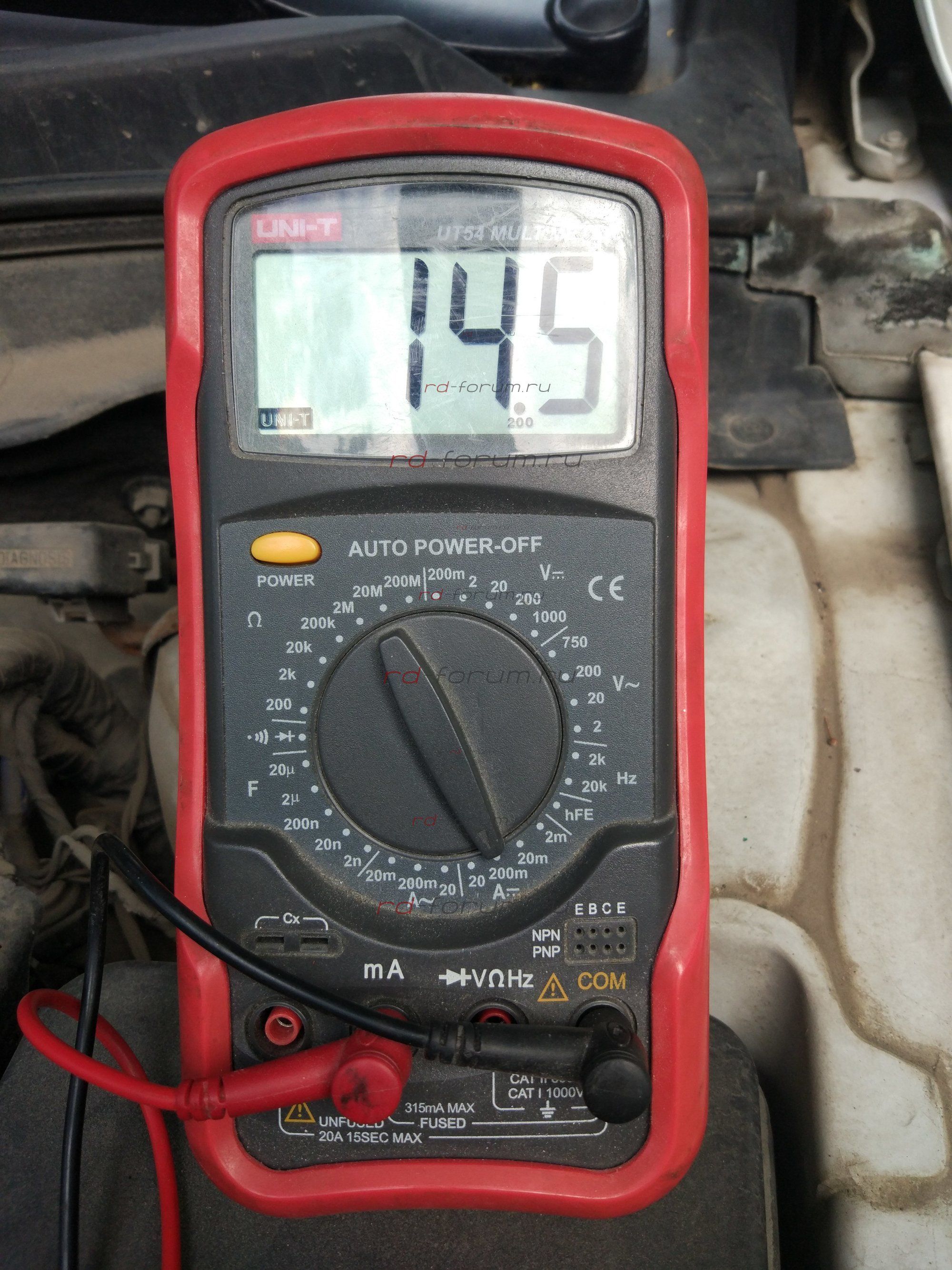

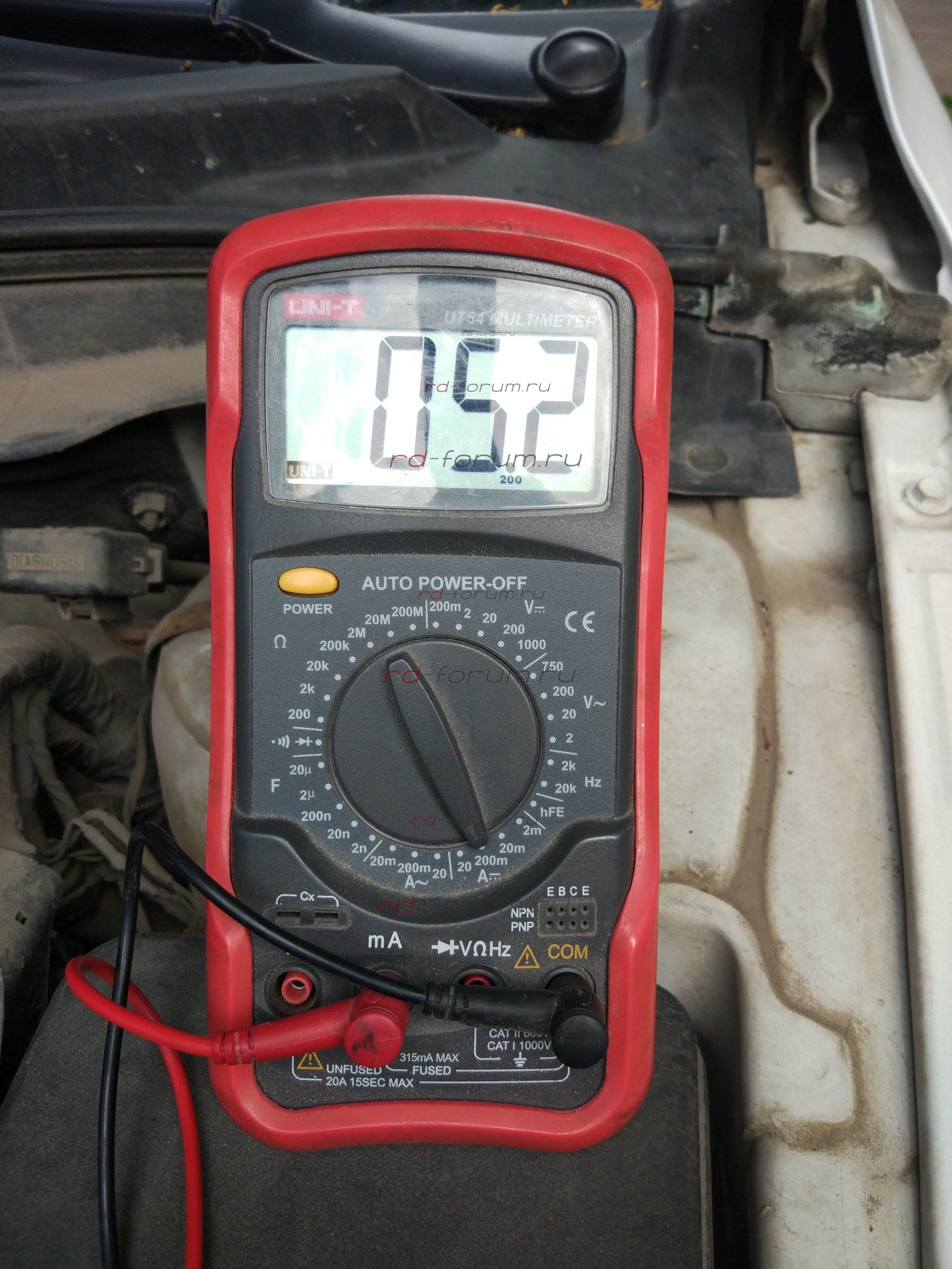

Родной кабель питания 5мА - это жесть конечно:D
Еще раз: "именно величина этого тока меня и интересует, т.к. в одном из моих автомобилей подключение реализовано через плафон освещения, там нет линии 12В отключаемой с замка зажигания, а есть линия с постоянным +12В, от которой я и запитал устройство, и каждый раз некомфортно выдергивать-вставлять штекер питания! Удобней было бы включать-выключать через кнопку, но, возникает вопрос о потреблении тока в дежурном режиме..."[DOUBLEPOST=1530634796][/DOUBLEPOST]
Так точно!
